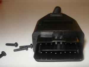

    Разъем вот фото. Но к нему еще надо USB-KL-line адаптер. Адаптер в нашем городе есть в продаже. Стоит недешево - 1050р.

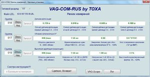

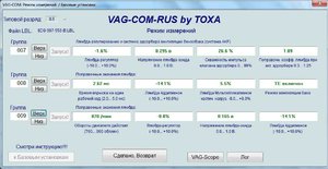

    Вчера добрался таки с компом к машине.
    Колбасить стало сильнее. На прогревочных очень часто движок подергивается. На холостых не так заметно но есть. Адаптация дроссельной заслонки прошла. Что интересно, был угол 1.7град стало 3.5град.
    После чистки ошибок и поездки в течение 2-х дней, вылезли заново вот эти:
    1. Датчик температуры охлаждающей жидкости-G62, слишком высокий уровень сигнала. Спорадическая.
    2. Зонд нет активности. Спорадическая.
    Я их потер. Включил зажигание. Движок холодный. Запускаю. Температура начинает расти, когда доходит до 72град. она падает тут же до 60град. Появляется ошибка "Датчик температуры охлаждающей жидкости-G62, слишком высокий уровень сигнала". Так и стоит 60град. Движок выключаю. Заново запускаю, уже показывает 93град. Ошибок нет. Стираю ошибку и больше она не появляется.

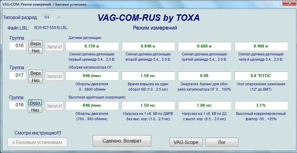

    А насчет детонации вот привожу скриншоты. Да, еще лямда аддитивное что-то 14%.
    Судя по приборке, за 2 дня проехал 57км, потратил 7,5л. - это по городу с прогревом до 15 минут.
    Ну а свечами и проводами займусь на выходных.

    Привет! Ну как тебе с lbl-файликом ??? Почитал ты его?
    ДТОЖ под замену! Но для начала тщательная инспекция колодки проводов к датчику... может не контакт просто где-то...Брать тока оригинал! и под свой вин-код.
    Лямбду по ходу тоже под замену... Бери Бошевскую... они в огригинале идёт на конвеер. Номера дам если нужно...
    Аддитив в -14 это караул... переобогащение смеси которое даже за допустимые параметры вылезло... а вот мультипликатив наоборот беднит... ДТОЖ и Лямбда играют оч важную рось в смесеобразовании!!! Не мудрено что у тебя расход 8 литров на 50 км.
    Угол опережения зажигания тоже не дотягивает до 12*...
    Двигатель выше 80* прогрет был когда вагал его?
    Подсосы воздуха проверял???

    А то, все видно где и как. Какие допуски. Все нормуль. Спасибо.
