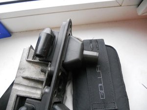

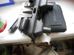

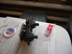

    Всем приветы!
    Решил я на праздниках катушку свою немного подмандячить)) (когда, как не в праздники?)))
    итак...
    что было:
    и что получилось:
    Поставил на машину, завел... пока не ездил...работает нормально. Буду ждать противную, сыро-сопливую погоду.
    Всех с Новым Годом!!!
