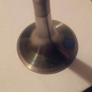

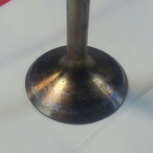

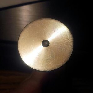

    Вот) Купил машинке клапана новые Mahle. Выпускные- прелесть, новая блестящая сталь. А вот впуск..кхм..кхм.. Кто-нить такое видел?) Mahle всегда так клапана закаляют?) На фотках и те и те, внешний вид мягко говоря озадачил, у меня старые лучше выглядят.
