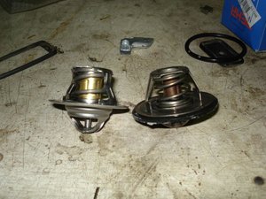

    Только что поставил термостат Бехр. Работает отлично. Старый (вернее новый китай), что меняли когда был в дороге, какой-то безымянный. Вот фото прилагаю. Тот что лева - Бехр. Он какой-то более мощный чтоли.
    Насчет печки. Подсоединил 2 шланга к ней, в один заливаю воду. С выхода течет немного. Пробую дуть. Хер. Закупорилась. Подключаю к водопроводу. Даю давление. Бац, и пронесло. Течет в полный напор. И эта процедура уже вторая. Первую делал в начале ноября. А менять печку ой как не хочется. В общем пока работает.

  14. Ravenmax
    Ravenmax Живу я здесь
    15 апр 2010
    3.062
    A6 2.6Q MT 1996
    Попробуй какое нить немецкое! :thumbup:
