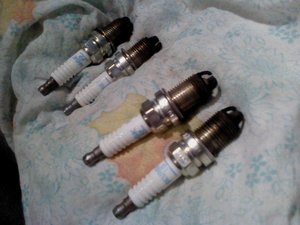

    А в вагкоме, перелив одной из форсунок можно посмотреть? Или какие признаки перелива одной форсунки?

    В Ваге нет))) Перелив форсунки будет виден на свечке)

    ясно, свечи все равномерно черные, значит катушка остается, свечи и провода новые

    А чего они у тебя черные??? Прожги их, и поставь на место)))) Потом после заводки выкрути и посмотри какая переливает)

    черные от богатой смеси, адд -8, форсунки я мыл со съемом с виду распыл нормальный, по свечи не смог определить все равномерно, сейчас фото попробую выложить

    вот фото

    появилась проблема в богатой смеси, свечи в нагаре, на горячую иногда(сейчас почти всегда) начинают плавать обороты (как будто не хватает топлива), лябда-зонд и датчик температуры впускн.воздуха поменял (появлялись ошибки по ним), расходомер поставил новый, свечам и проводам 10тыс, вкг чистая и исправная, клапан вентиляции бака проверял, форсунки мыл и регулятор давления топлива, ошибок никаких нет, параметры по вагкому все в норме кроме аддитива.

    10 тыс.-далеко не новые свечи-не Европа. Прежде чем катушку выкидывать попробуй свечи заменить(можно дешёвые поставить ,например НЖК В-лайн для 16 кл. десятки),только зазоры убавь до0.6-0.7

    да попробую, еще старые свои поставить, они в хорошем состоянии были
