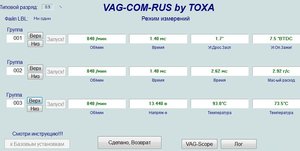

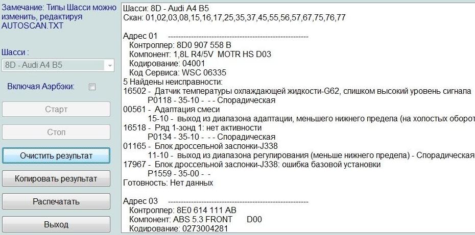

    Вот и у меня появился кабель. Заказал по почте разъем 2шт. Для себя и друга. Другу оказался не нужен. Могу продать. 250р. Земляки есть тут? Ну и приобрел еще USB KL-line адаптер от masterkit.

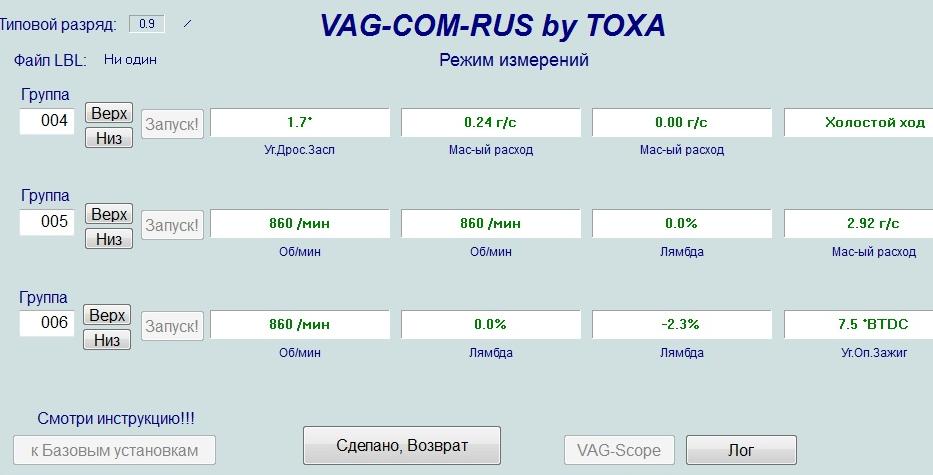

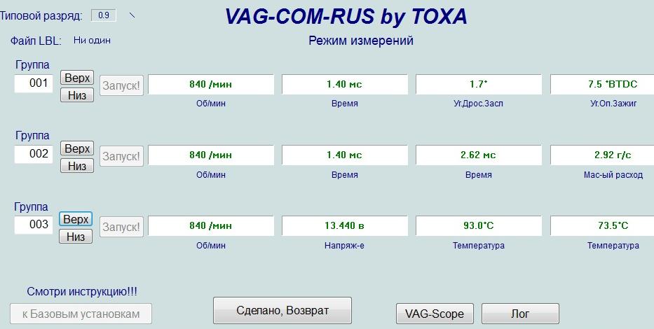

    Вчера проверил, были ошибки по двигателю, сбросил. Тут же появилась ошибка - Блок дроссельной заслонки - ошибка базовой установки. Как я понимаю надо ее адаптировать. Сегодня попробую.
    Хотя как пишут типичное значение должно быть в районе 3,5град и максимум 4,5, а у меня показывает 1,7град на холостых. Это нормально?
    Еще температура двигателя в группе 003 показывает 93град и в соседнем 73,5град. Смущает последнее. Откуда оно взялось? По климе на 51 канале 90град - это на приборку, а 49 канал 93град - это и есть температура ОЖ. А вот откуда берется 73,5град непонятно.
    Заметил уже как с пару месяцев на холостых редкие подергивания движка. Ощущение что на каком-то цилиндре изредка пропадает зажигание. Обороты ХХ стабильны. А если ехать на подъем и педаль в пол то при оборотах выше 3000 движок начинает дергаться. Ощущение что зажигание пропадает. Свечи? ВВ провода? Топливный насос? Форсунки?
    А все началось 3 месяца назад. Решил заправляться самым дешевым 92. Все было нормально. Там у них еще и скидка была хорошая. Но вот через 2 месяца появились подергивания на холостых. Дальше хуже: стал запускаться на холодную только со второго раза, а далее начала откровенно тупить. Сменил на другую заправку. Постепенно, примерно с неделю, все нормализовалось. Вот только остались те симптомы что указал выше.
    Заметил в свечных колодцах немного масла, ВВ провода тоже в масле. Похоже прокладка подтекает. Заменил свечи на не новые, но нормальные. ВВ провода протер от масла. Симптомы те же.
    Пропуски зажигания можно увидеть на моем движке через vag-com?

    1. Для начала скажи какой контроллер двигателя у тебя? номер его какой? LBL-файл свой подцепляет ваг-ком?
    2. Для ADR угол открытия дроссельной заслонки должен быть:... на ХХ: 0... 5*. При полностью нажатой педали управления подачей топлива: 75... 95*
    У тебя 1.7* - это отлично можно сказать... чем он меньше тем лучше... если помоешь ДЗ, устранишь подсосы возможные и приведёшь в порядок ВКГ, то он у тебя ещё уменьшится !
    3. Из-за плохого бензина может сетка БН подзабилась и насос не в состоянии нагнетать нужного давления под нагрузкой... Сделай замеры давления БН! Показания должны быть 3,5 с одетой трубкой на РДТ и 4,0 со снятой трубкой РДТ это на ХХ.
    4. У тебя Впускной коллектор изменяемой длины или обычный? если первое тогда дальше продолжу...
    5. Прокладки клапанной крышки менять! а заодно и прокладки гидронатяжителя цепи.
    6. Замерь сопротивление ВВ проводов - должно быть 2 кОм
    7. Пропуски зажигания в ваг-коме не посмотреть. Если они есть то вывалятся ошибки по пропускам. Так же и по кутушке...
    8. Посмотри показания в 016 группе по детонации...
    9. Какой расход бензина у тебя? ДМРВ в порядке?
    10. Температурных датчика у моего ADR 3. 1-ый На радиаторе на включение вентиляторов, 2-ой за двигателем 4-х контактный (совмещены в одном корпусе 2 датчика) один даёт сигнал на приборку, другой на ЭБУ... 3-ий там же рядом двухконтактный даёт показания на климат. У тебя модет ещё стоять датчит температуры всасываемого воздуха... он стоит на впускном коллекторе... так что смотри какой у тебя именно...
    Ну как бы пока вот... УДАЧИ!!!

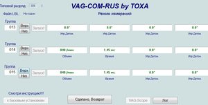

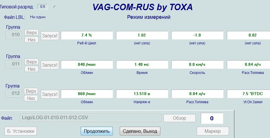

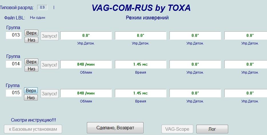

    А вот насчет типа контроллера непонятно. Указан тип 8D0907558B. Нету такого lbl. Вот фото. А детонация по нулям. Ошибки что есть я их потер, так что в ближайшее время еще раз гляну что там.

    Мдааа... как это детонации вообще 0 у тебя??? :laugh: логически подумай... как это может быть на работающем двигателе? что в группе 016 у тебя?
    А без lbl-файла ЭТ НЕ ЖИЗНЬ... Прикрепляю тебе твой lbl-чик! Наслаждайся и радуйся и смотри всё в ваг-коме по человечесли... Ну и про благодарности не забываем :bt:
    файлик распакуй и положи его в папку ...\VAG-COM\Labels\
    Конекться к авто и выбирай 01-Двигатель... Когда зайдёшь в Измерения , то должен будешь увидеть в верхнем левом углу что подцепился lbl именно тот что я тебе дал...
    ДА... чуть не забыл... Открой этот lbl обычным блокнотом и почитай это! Там расписано по каждой группе по каждому параметру какие допустимы значения и какие могут быть неполадки... ну разберёшься... инфа оч полезная... особенно чтобы понимать все тезначения что ты будешь видеть в ваг-коме... УДАЧИ! :beer:
    Отпишись тока сюда как всё получится у тебя... Ок?
