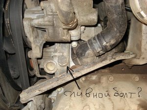

    Кстати, обязательно ли сливать жижу через краник возле радиатора? Просто увидел болт, закрученный в помпу снизу, подумал что это сливной болт, хотя краник по уровню ниже помпы находится.

    С радиатора обязательно сливать.

    в помпе болт, для слива с двигателя, после слива с радиатора, если открутить болт на помпе сольется еще пару литров.
    PS. такой антифриз AGA G12 я использую 4 года, сначала когда его залил тоже грязи много было, и вся она скапливалась в расширительном бачке, поставил новый бачек (прозрачный белый), за неделю опять в нем грязь, и за несколько промываний бачка раз в неделю вся грязь ушла, и после этого всегда чистота.

    Ну не совсем пару литров. Вылилось где-то грамм 100. Может потому что сливал с горячего двигателя и термос был открыт.
