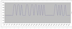

    Что скажете по скринам? Лямбда работает, ДМРВ на ХХ показывает 2.75г/с. Давл. топлива в рампе 3.5. Расход по городу 12л. Средний расход 10.2л.
    На прогревочных обороты скачут +40 и обратно. Лог снят, внизу секунды, сверху - обороты.

    Аддитив в минусе-это перелив,ошибка должна быть,мультипликатив положительный-нехватка топлива. Присмотрись внимательней к лямбде и ДМРВ.А клапан ВКГ и эж. насос исправны? Что за график на второй картинке?

    График на второй картинке - это лог при прогревочных оборотах. Я просто для наглядности данные в Exel перевел и в диаграмму загнал.

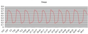

    По лямда - вот еще один лог в виде диаграммы. Внизу ось времени в секундах, сверху напряжение в вольтах. Частота переключения не очень редкая?

    У меня адд. -3,а мульт. +3. -обычное дело,так видимо получается из-за влияния нескольких факторов(неисправностей). Лямбда изменяется от максимума до минимума секунды за 1.5-2, у тебя -3.5 примерно . Комментировать не берусь. Как пример сочетания неисправностей текущие кольца форсунок(адд в минусе) + заниженные показания ДМРВ(мульт. в плюсе)- вот так я это понимаю.

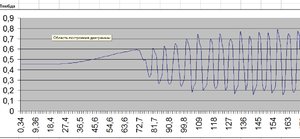

    Надо будет проверить. Если запустить двигатель на холодную, то где-то спустя 60с. лямда начинает работать. Плавают ли обороты до прогрева лямды и после (хм., после точно плавают). Вот диаграмма начала работы лямда.
    Да, после прогрева двигателя обороты ХХ стабильны, если и есть изменения, то почти незаметны.

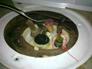

    Народ, кто топливный насос разбирал/заменял? С какой затяжкой сие дело затягивать?
