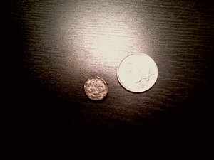

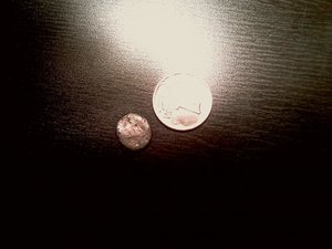

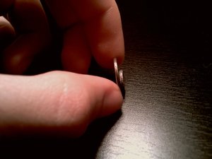

    Народ, не в тему, нашел неопознанный объект в цилиндре Chevrolet Epica 2.5, что это может быть, подарок от официалов, после прохождения ТО?
    За качество фоток извиняйте, в ближайшие дни сфоткаю на норм фотик!
