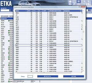

    a4/b5 1.8 APT 00г.
    А у меня АРТ тот же ADR но с электронной педалью, а чем он от ARG отличается?:)
  10. ptarik
    ptarik Участник форума
    16 янв 2007
    157
    A4/b5 1.8 ARG 99г.
    #4830 ptarik, 2 дек 2011
    ETKA кажет:

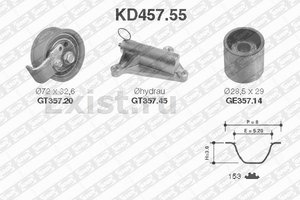

    кто какой ремень ГРМ порекомендует?
    номерок у нашего ремня 058 109 119 C?
  20. Gekko
    Gekko Участник форума
    22 сен 2007
    118
    A4 8D/B5 95г. ADR
    Рекомендации по производителям здесь и здесь. Номер ремня правильный, ремень 153 зуба, устанавливается с натяжителем как на картинке. Устаревший натяжитель (как на ссылке под номером 20А )заменяют.
