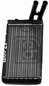

    Чего-то печка перестала греть. По климе ошибок нет. Трубки что идут на печку: одна теплая или даже горячая, другая немного прохладнее. Вот блин, как морозы так сразу проблема. Воздушной пробки нет. Может отдельно радиатор печки прочистить? Подключить шланг к выходу печки, а сливной шланг к входу проточной водой? Хотелось бы отделаться малой кровью. :)
    Чего-то не разобрался, плохо видно, там у нас которая трубка на печку входная, та что слева или справа? С правой стороны трубка горячее.
    На фото вид трубок если смотреть со стороны капота.

    Попробуй, но маловероятно...
    Она и вход... На шланги глянь, на левом дырдочка, для развоздушивания, т.е. правый входной...

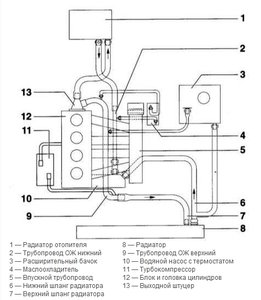

    Да-да, через дырочку и стравливал. Ну да, по схеме так и есть (правда схема немного не от моего движка). Если не в радиаторе дело тогда в чем? А разница температур на входе и выходе на ощупь какой должна быть? При прогреве, когда на приборке температура дошла до 80, на входном патрубке печки на ощупь примерно 60, на выходном 40. А дует холодом. Уже при езде по трассе, чутка дует теплом, наверное где-то 5-10% от всей мощности печки.

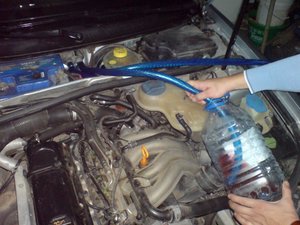

    У товарища на Passat B5+ такое было, двигатель полностью прогрет, ошибок по заслонкам нет, а в салоне холодрыга. Решили помыть радиатор печки, один шланг с радиатора подключили к водосточному крану, другой шланг с радиатора сунули в пустую пятилитровую бутылку из по питьевой воды и промывали водой в одну сторону, затем переподключали шланги и промыли в другую и так несколько раз. Каждый раз на дне бутылки был песок и небольшие ошметки грязи. После каждой промывки пропускная способность радиатора хаотично менялась, то лучше, то хуже, следовательно внутри был кусок мусора, который так и не смог выйти через трубки радиатора. После этих процедур печка стала так греть, как никогда, через время машину продали, позже позвонил новый хозяин и сказал, что печка перестала греть. Вывод: нужно было менять радиатор печки.
    P.S. Промыть, если не поможет, заменить.:nod:

    Схема отопления у нас параллельная: часть идет на отопитель, а другая на обогрев заслонки и маслоохладитель, затем они сходяться и идут в помпу. Что если покок на обогрев дроссельной заслонки уменьшить, передавив шланг, то тогда большая часть теплоносителя пойдет в отопитель салона и частично промоет его. Хочу у себя так попробовать, кто что думает по этому поводу?

    Насчет того что промоет это вряд ли, а вот греть по идее должна немного сильнее.

    А куда вся грязь оттуда денется, не думал?
    Я бы так делать не стал.
