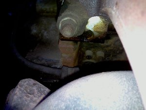

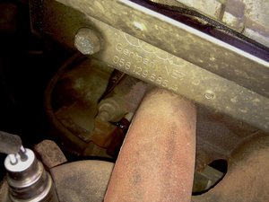

    После всех проделанных операций (замена эжекционного насоса, установка "Грибка", установка "Флейты", устранение подсосов)
    Аддитив 0% Мультипликатив 0,8%
    Угол ДЗ на холостых 1.3 - 1.7 гр.; 840 об/мин, правда иногда, когда на светофорах или в пробках стоишь порядка 1000 об/мин, с чем это может быть связано? ДЗ чистилась прям до блеска, подсосов больше не нашел...
    Еще датчик детонации во 2-ом цилиндре всегда показывает больше чем в остальных, грешу на форсунку, не знаю трогать или нет...
    На фото, около выпускного масло сопливится, что там находится? Место блин такое, не подлезть не подсмотреть...

    Так, из под клапанной крышки течет. На фото видно.

    Это ж сколько там фигачит?!?:confused: Спасибо что "глаза разул"))
    Просто там протираю время от времени... все-таки придется КК снимать в ближайшее время...
    Кстати после смены масла дизеление пропало, хоть и давление явно меньше стало (масло слишком жидкое), походу когда ВКГ была забита, там гавнеца скопилось, теперь видать прочистился механизм натяжителя :)
    Теперь только когда заводишь на холодную, немного дизелит, но это уже другая песня)
    Тут писали про клапан обратный, который масло должен задерживать, более чем уверен что он виноват...

    если не прокладка крышки гбц, то очень похоже на сальники выпускных клапанов. такая же картина до их замены была

    dvb07 спасибо за инфу, гляну
    Тогда в 1-ом цилиндре также должно было быть я думаю...
