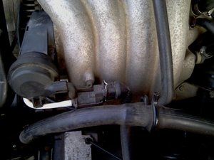

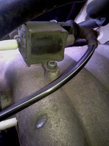

    hvatok а смотря откуда он идет, если с района ДЗ то идем по словам Guru
    а если идет прмерно с середины впускного коллектора (слева по ходу движения машины) то идет к лицевой части коллектора, там такой отросток, рядом с датчиком температуры впускаемого воздуха
    вот на фото у меня белый шланг, недавно заменил, раньше был такой как на твоей фотке...
    кстати, народ, никто не знает какое должно быть стандартное значение крутилки что на фото? я так понял оно регулирует открытие флейты, т. е. задает значение, например при 2500 об/мин, открывать флейту, если ошибаюсь поправьте...

    это не крутилка, а колпачек, для ограничения подсоса воздуха, чтобы привод флейты в обратное положение возвращался

    т. е. как бы я ее не крутил, ничего не измениться? просто должна плотно сидеть и все?
    я когда саму флейту поменял, на старом было что-то типа смазки, такая серая, это что?)
