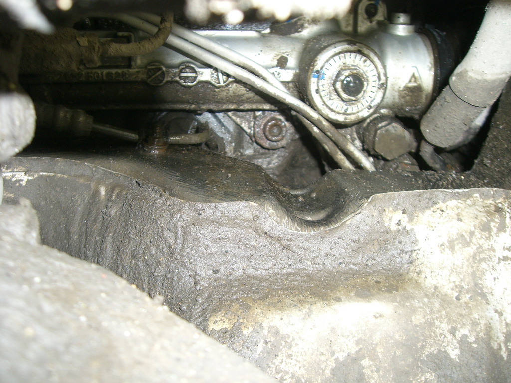

    со снятием его не знаешь, проблем не будет?
  4. V E N O M
    V E N O M Завсегдатай
    27 мар 2008
    531
    Audi A4/b5 1.8 ADR 5-speed CPD 1995г.
    проблем быть не должно, правда неудобно откручивать от рейки (нужна яма или подъемник). Сливаешь (откачиваешь шприцем) жидкость ГУР, откручиваешь напорный (ключ на 19 или 22) рукава ГУР от насоса и рейки.
