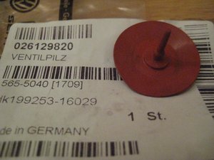

    Приехал клапан, вроде он...

    По крайней мере ОЧЕНЬ похож!!! и нога длинная у него!!! :thumbup:

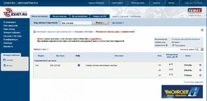

    да он, из екзиста? скажи его номер и размеры, если не сложно?

    И я подтверждаю,это он и его номерок

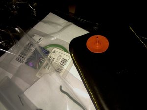

    Я менял его недавно вот фото и номер

    Вот номерок 026 129 820, заказывал в Exist'е
    По размерам не скажу, уже поставил, но маслозаливная пробка теперь присасывается а не прыгает)) :rock:
    Щас пойду ДЗ адаптирую и на пробный заезд!!)

    Из какой строки заказывал? или цена точная и срок доставки какой был?

    SpeedyRacer У меня только одно значение выдает за 184,83 ожидаемый срок 2 дня...
    хотя я заказывал в субботу за 270,51, в офис доставлено было вчера, вот так вот цена прыгает...
    Аддитив упал с -14,5 до -3,1%, где-то втечении 3-4 мин, а дальше ноут сел :shuffle:
    вот только что опять в экзист зашел, вбил номер, и теперь 3 значения, что с экзистом творится?
