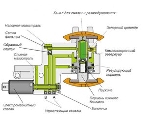

    Касаемо натяжителя/фазовращателя.
    Может пригодится. Сделал дословный перевод с немецкого...может что то не совсем так обзывается (ибо его я не учил), но смысл ясен.
    Кстати тоже рычит при запуске одна башка. Но явно не клапан (менял оба два новых) и не давление - вторая башка молчит. Следовательно еще может что то внутри самого натяжителя быть. Например лопнувшая/уставшая пружина..может быть подвисший обратный клапан (если это он конечно, так как позиция вынесена не была) в напорной магистрали после сеточки...

    Выскажу своё мнение. Давно, ещё когда у меня небыло АДРа, по поводу треска прочёл следующее. Но прочёл не внимательно, так как нафиг мне это не было нужно. Поэтому могу написать чушь
    На рисунке который ты привёл, справа, второй сверху это не предохранительный клапан, а запорный механизм. Когда глушим мотор, естественно падает давление масла, и пружина давит на шток, который блокирует башмак (поршень башмака). При пуске башмак получается заблокированным, и треска цепи нет. А разблокируется он, давлением масла. Завели мотор, давление сместило стопор, дальше идёт процесс регулирования фаз. Вот когда по каким то причинам фиксатор не срабатывает, то по утрам и получается треск на то время, пока давление масла не надавит на поршень башмака.

    А у меня нет запорного механизма.

    вот наверное ты прав.. я просто решил так обозвать как более близкое к гидравлике :) Словарь переводил типа - "запорный болт". Я и... того..типа додумал. Подкорректирую.
    Хм... и тоже с электромагнитным клапаном?
