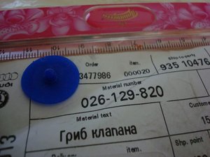

    Заказал в экзисте этот клапан, пришел не такой как был в патрубке (в диаметре 18мм и какой-то синий) Ребята, кто заказывал этот грибок, у вас какой приходил? DSC05529.jpg

    Мне тоже этот приходил, пробовал засунуть его - не влез (ножки нет) и ничего не перекрывал он, мелкий.
    http://www.audi-club.ru/forum/showpost.php?p=5446663&postcount=2837

    А надо вот такой чтобы был:

    Чё за клапан такой? :shuffle:
