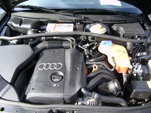

    Было подобное пару раз ни с того, ни с сего глохнет, заведётся и сразу глохнет. Проблему обнаружил не сразу, у энжекционного насоса передняя крышка отошла, может она и не должна отходить, ноя её на место поставил (не защелкивается на честном слове) и попробовал завести - обороты стабильные, не глохнет. При работе двигателя пробовал её отсоеденить (дабы увериться в причине), с трудом её отсоеденил и двигатель заглох. Там толи вакуум создаётся, толи леший знает что, но факт фактом. Не знал как эта хрень называется, нашел в Экзисте, там она обзывается - энжекционный насос. Тут - http://www.elcats.ru/audi/Parts.aspx?Mdl=28E00000&SubId=24100278[/QUOTE]
    Где на фото?

    Где на фото?[/QUOTE]
    Левее(на фото) пробки расширительного бачка чёрный пластмассовый тройник.

    Левее(на фото) пробки расширительного бачка чёрный пластмассовый тройник.[/QUOTE]
    ясно. но какая там крышка?

    ясно. но какая там крышка?[/QUOTE]
    Вероятно речь о патрубке на вакуумный усилитель с клапанами. Только он и снимается с насоса.
