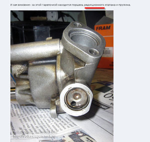

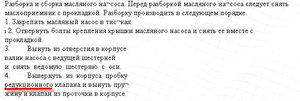

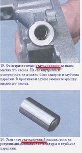

    V E N O M, я не в коем разе не оспариваю знания полученные в ВУЗе. Тем более, даже с образованием в 4 класса церковно-приходской школы, можно просто по гуглить любой вопрос :) http://ru.wikipedia.org/wiki/Редукционный_клапан
    Но на автомобильном форуме, все разговаривают на языке автомобилистов. Где общепринятое название этого клапана "редукционный"
    Например...
