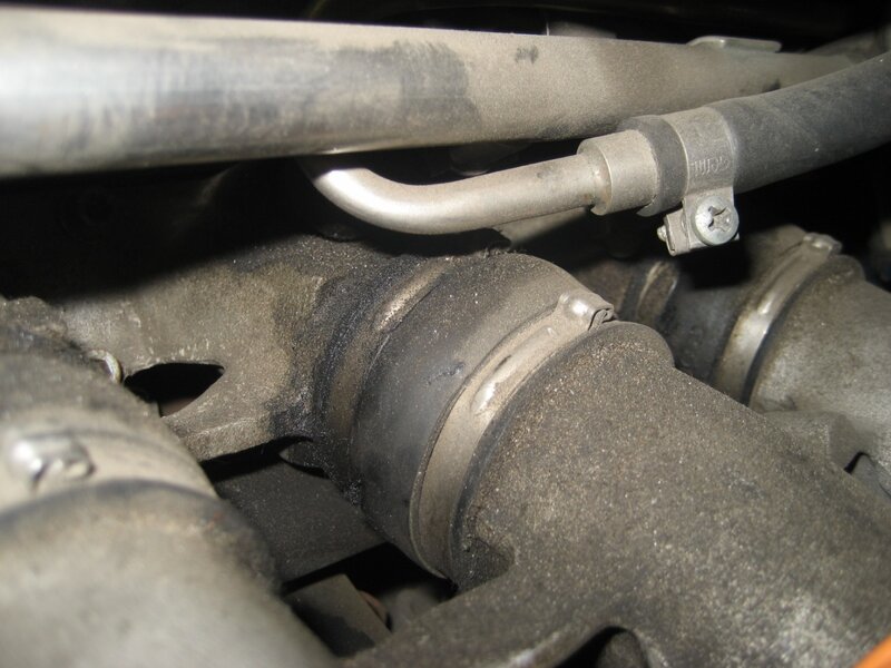

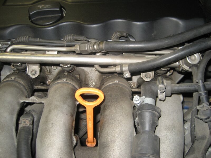

    Неожиданно обнаружил подтеки на резинках, соединяющих впукной коллектор с головкой блока. Причем, на всех сразу. :shock:
    Вот теперь думаю, это из-под резинок этих подтекает, или сверху, из-под форсунок?
    Никто не сталкивался?

    Сделай опресовку, если ни де ни секет то не бери в голову. Больше похоже на пот.

    +1
    Думал у тебя турбо... не сапунит? Если нет, то мож подтянуть (заменить) хомуты и делов...
