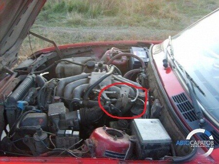

    Засада, у меня коллектор пластик.. Грибок сифонит..Скинул трубку и попытался в себя всосать, тяга не двигалась и сопротивления не было.
    Насколько я понимаю то грибок, переводит плавно, в зависимоти от разряжения, флейту. Или всеже флейта занимает 2 крайних положения? Если плавно то можно переделать примерно так (смотри ниже на фото N30) как сделано на бмв. В зависимости от разряжения тяга втягивается.

    в 2х положениях только! Можно ездить и без нее, она только добавляет момента на низах, а шланг, который на нее идет заткнуть, я так пару месяцев ездил.
