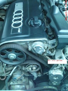

    Вот этот клапан

    это датчик положения распредвала, а не клапан :D

    а в книге написан и фото что клапан стабилизации холостого хода, а где же тогда этот клапан??????

    Выбрось книжку эту.. Датчик Холла обозвать таким словом.. :)

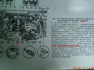

    что за книга-то?! По каким двигателям она у тебя? скан страницы из книги выложи сюда. Нет на ADR клапана ХХ, эту роль выполняет ЭБУ... На двигателе ABK есть такой клапан... может ты не по своему двигателю книжку купил?!

    Вот фото с книги)))

    Мдаааа... представляю что там за книжка такая... если на первых страницах датчик назвали клапаном... В ТОПКУ сиё издание!!! :ded::D
