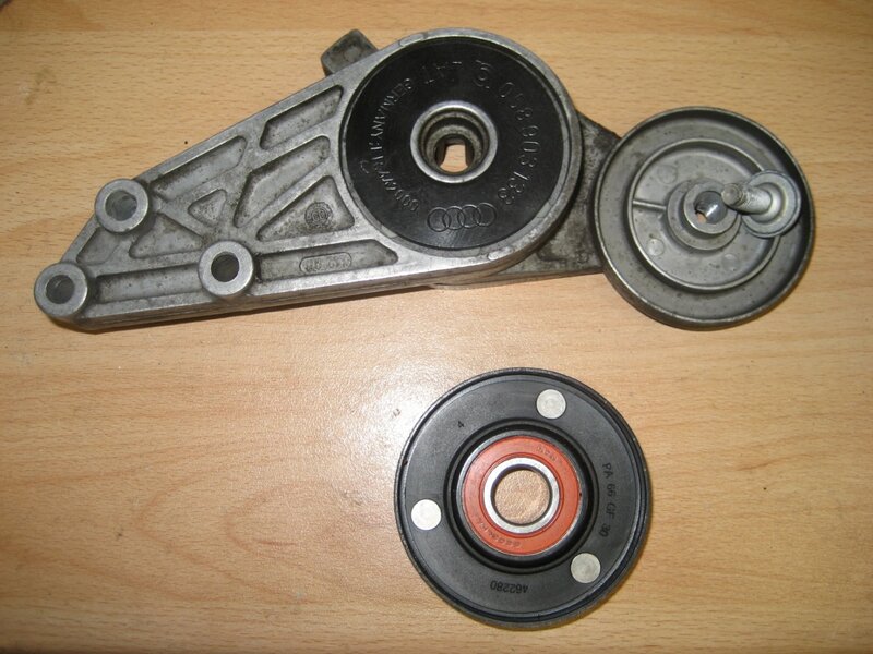

    А про ролик натяжителя кто подскажет?
    Есть ли возможность заменить только его, а не весь натяжитель всборе?

    Первый путь - http://contik.narod.ru/S4/Tensioner/
    Путь второй - приобрести новый ролик. В магазине спрашивать ролик натяжителя ремня генератора от дизельного агрегата 2,5 VOLVO (c аудюшечным движком). На VOLVO он идет отдельной деталью (на фото слева). Стоимость... от 16 до 40 $, в зависимости от производителя. Шведская сборка будет стоить порядка 16$... европейская (INA) порядка 40. Когда куплен ролик можно начинать работать...

    Была мысль купить отдельно подшипник. Но отказался, слишком кустарно. Подойдет только в крайнем случае.
    А вот второй вариант интереснее. Вот бы еще номерок этого ролика. А то тот номер, что есть на нем, не бьется.
    Что такое - (на фото слева)? о каком фото речь?

    Эт я со своего сайта копи-пастнул... :)
    http://sphome.spynet.lv/AudiA6/Remont_04/remont_04.html
    Я еще могу уточнить диаметр его внешний..мало ли на А6 немного другой. Хотя навряд ли.
    В запасной (который я снял) в будущем просто "переобую" новый подшипник, расклепаю и все. Ничего там страшного нет.

    А че с натяжителем? Я при капиталке, менял сам подшипник)))) Подшипник обошелся в 130 рублей NSK)

    Я тоже менял сам подшипник. Обошелся в 700 рубликов. Прокладку под клап.кр. брал Viktor Reinz. Отличная прокладка в 500р обошлась.

    Я менял ролик уже с подшипником. В чем проблема, купить ролик?

    Не знал, что они продаются отдельно. Но догадывался...
    Какой номерок у этого ролика?
  19. Muni
    Muni Bad e-mail
    24 май 2009
    1.447
    Audi A4/B6 2.0
    Оригинал насколько я помню продается только в сборе с натяжителем. Я брал не оригинал. Заказ делал в экзисте на другом компе. Чуть позже скажу, что за ролик надо порыться :)
