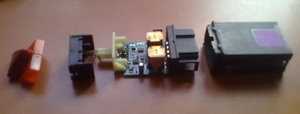

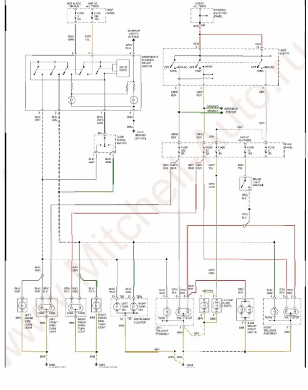

    Господа! Никто не знает распиновку кнопки аварийки и схему подключения?
    PS
    Спасиба, сам нашел

    Но все равно, вот такие картинки у меня есть:
    На твои похоже?
  9. olll
    olll Особый статус
    4 июл 2007
    5.344
    Rav4x4, ГЧ crdi
    Во, спасиб. У тебя картинки красивее моих

    В аварийку встроены два реле, один на поворотники, другой на аварийный режим. Было такое что реле не переключалось. Вытаскивайте реле и разбираете. В реле поворотников, маленькой отверткой, нужно подогнуть медную пластинку которая щелкает при работе реле. Подгибаете немного и нажимаете поворотники, с нескольких подгибов реле заработало.
    Главное не перестараться и не сломать пластинку. :)

    По-видимому, у вас какая-то старая моделька :) Реле там одно. просто по-разному включается на поворотники и на аварийку.
    PS
    Я тут с тестером полазил... Прикольно получается... На первый контакт реле-кнопки, при отключенном реле, сопротивление на массу с правых поворотников - 5 Ом, с левых - 700 Ом...
    Вот релюха и думает, что поворотники перегорели... Поэтому и щелканье частое...

    Корпус с платой один, а реле фактический два :) Но не в этом суть, мне с подгибанием пластинки это помогло чтобы поворотники снова заработали.

    На соточную похоже. У меня совсем другое содержимое кнопки...
    Вобщем, дело не в реле. При перемыкании на колодке 1-го и 6-го контакта, при отключенном реле, поворотники должны гореть постоянно. Так вот, левая сторона, сцуко, не горит :(
