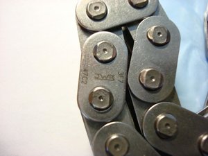

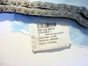

    Ребят, сегодня пришла цепь. Заказывал оригинал, вот только теперь сомнения берут оригинал ли? Слышал что шильдики на оригинальной упаковке должны быть цветные , а у меня вот что DSC05444.jpg
    Кто что думает?
    Заказывал в экзисте

    Символика этикетки похожа на оригинал-видел только серую.

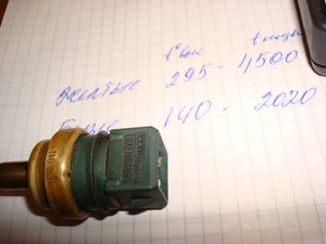

  16. vaucher
    vaucher Участник форума
    22 июл 2008
    179
    Audi A4/B5 1.8 ADR 97г.АКПП
    такой? DSC03360.JPG у меня зеленый
