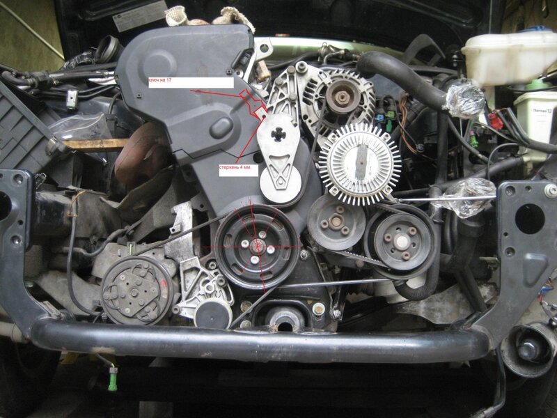

    Парни привет всем!!! Вот завел свое авто( было дизеление) вчера поездел прогрел хорошо на ХХ давит 2 а было 0,8-1. Боюсь пока сглазить, ещё мало поездел, но масл.насос помог.))))):thumbup:.Спасибо всем кто участвовал в обсуждении.:beer:
    Стало тихо и услышал и увидел что как бы поддергивается и стучит натяжитель ремня генератора особенно как холодный ещё, наверное подшипник накрылся, вот хочу глянуть.Подскажите как ослабить натяжитель(знаю надо зафиксировать стойку с роликом но как и в какую дыру сунуть фиксатор???) просветите?

    Рожковый ключ на 17, по часовой стрелке (естественно)), тянуть довольно сильно.
    Стержень около 4 мм. в отверстие там, где ключ.
    На фото все видно.

    ... по поводу ремня и натяжителя... Включи климат, вааще страшно станет! Мне кажется, это нормально явление -подёргивание натяжителя, тем более на холодную.. Ремень "дубовый", прогреется меньше трясет.
    P.P.S. Это даже не то что нормальное явление, это его (натяжителя) нормальная функция - гасить кол****ия.

    Олежик, масло залил мобил 10W60, насос топран.У нас жара стоит вот третий день хожу в шортах +28+30. Зима вооще будет ли пока не известно)))) По поводу ремня может ты и прав, тот прогрелся и почти пропали кол****ия, а вот климат врубил колбасить ремень больше стало. Но я блин просто же сидеть не могу мне куда нибудь залезть надо.)))) Спасибо Сереге за фото о натяжителе, завтра наверное залезу и гляну этот подшипник.
