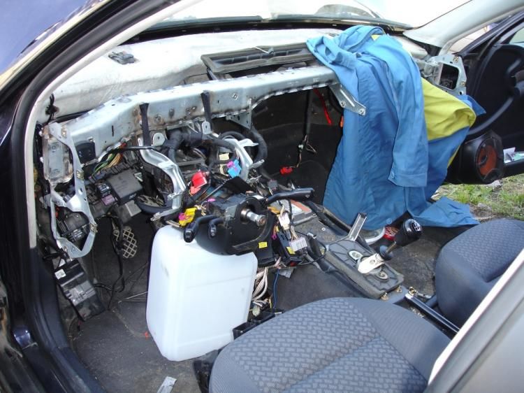

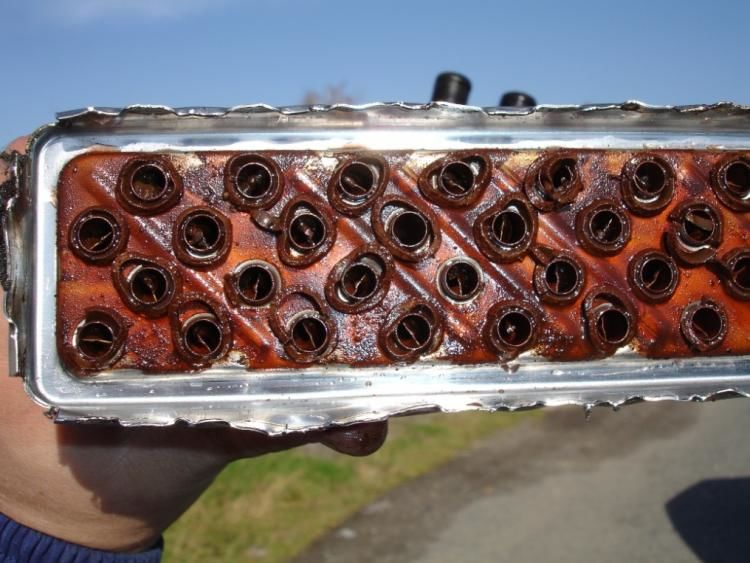

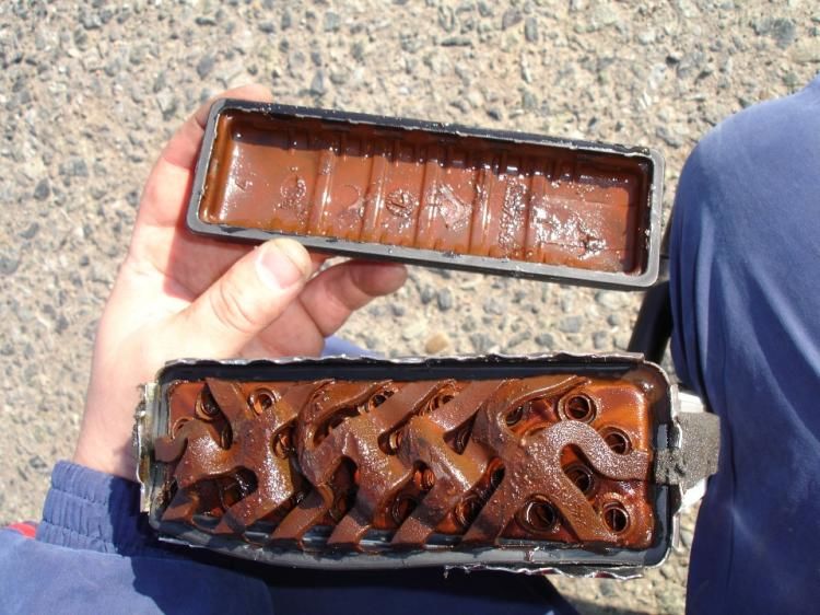

    А я тем временем махнул радиатор отопителя... Грязи нормально так было...
    Кста, стоял Бехр, если кто будет брать...
