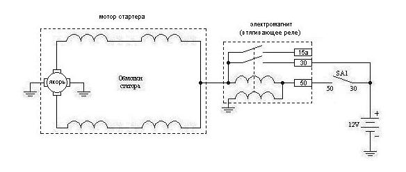

    Камрады,страность с ADRом.
    Целый дкнь ездила,а вечером вышел с гостей,ключ пихнул в замок-и тишина..Приборка зажигается,впягивающее делает щелчек и все..Стартер как будто сняли..Просто тихо,как в танке.3 часа танцев с бубном успеха не принесли.Завелась сама,как будто ничего и не было.И сейчас все хорошо.
    Проверил провода на стартере-все на местах.И силовой и сигнальный.
    Что это было и чего ожидать?
    По вагу-чисто.

    При чём тут замок? Замок бы на втягивающее ток не давал, а раз даёт, знач в стартере дело...
    http://www.youtube.com/watch?v=zc2aOjirkns
    Вот ещё картинка, для пущей ясности, показывающая, что к обмотке электродвигателя стартера ток идёт через втягивающее реле... А если оно сработало, знач замок из списка претендентов на замену надо вычеркнуть... ИМХО канеш, решать тебе...

    Обычно так умирает втягивающее реле.

    Возможно (скорее всего) плохой контакт.

    Твоя правда...не увидел что щелчок имел место быть. Сори..
