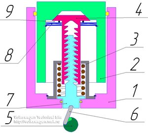

    Ну вот, нашел поршень заднего тормозного суппорта. И зачем спрашивается его надо закручивать? Вроде как гладкий. Или внутри резьба?
    Сорри, гугли рулит. Нашел вот че. Внутри что-то типа резьбы. Теперь все понятно.
    Для любопытных даю ссылку: http://vwts.ru/forum/pda/index.php/t90667.html

    Внутри резьба :ded:
    А кто сомневался? :spy:

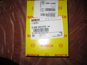

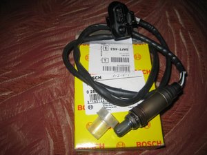

    Зачем огород городить? Вот такой разве тебе не подойдёт? Я себе поставил без всяких переделок, цена в автодоке 1650 руб. Он и на твою машину должен подойдти

    Насчёт подойдёт-не подойдёт не знаю,не силён.В Ауди магазинчике дали оригинал за 4000р(с неподходящим разъёмом) и универсальный (без разъёма) за 2000. А кто-то ставит от десятки.

    Да у меня такой разъем))) Надо брать))) Спасибо)
