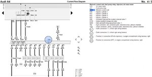

    Ну..может и так на 87 годе было.. А тут я по схеме смотрю - управляющий сигнал идет с блока упр. двигателем (J220) на S3/S контакт реле бензонасоса (J17), а уже с реле на три преда (S229 20A; S234 10A; S229 15A). .т.е. все сигналы обрабатывают мозги и только потом идет сигнал на реле...
    попробую отловить.. но не подсосы же? верно? :)

    Вообщем, разбирался сегодня со своими проблемами. Вытащил 29 предохранитель сгоревший. Решил проверить, может дело не в нем, поставил пред 28 на место 29, включение зажигания и он сгорел, щелчок и треснута спираль меж двух контактов. Когда 28 жив был, напругу проверил на N80, она есть, но была при включенном зажигании чуть больше 6 вольт. На Г70 напруги не было. Н80 до эбу контактов звонится. Г70 не смог в фишку возле ЭБУ щуп тестера вставить. 3 контакт Г70 одним щупом и вторым щупом на контакты под предохранитель 29 дают показания, значит цепь есть) Наверное дело в предах, хотя каким образом они начали гореть. Если только был момент, у меня магнитола запитана на АСС замка зажигания, как то в AUX магнитолы подключили телефон, и саб перестал играть. Может из за этого пред 29 сгорел? Хотя врядли( Че теперь делать не знаю. До реле 6 не добрался(

    И кстати, Guru я понял ты схемы читать умеешь, подскажи, что на 29 преде висит, чтобы исключить КЗ? По одному отключать потребители и искать КЗ)

    t0lstiy, на крышке проверь куда идет пред... проще...или из мануала, чем по схемам гулять. :wink:

    Могу ответить. F29-ДМРВ,соленоид продувки абсорбера,подогрев лямбда зонда. +12в подаётся через реле топл.насоса. Отключай по очереди,вставляй предохранители. Как ты без книжки машину чинишь?

    №29 Управление зажиганием/впрыском 20А
    http://automn.ru/audi-a4-94/audi-1161-10.m_id-109.html
    Славк, при поиске замыкания, чтоб не напортачить и не жечь преды (и не оплавить провода, если ставишь перемычку вместо предохранителя), используй лампочку от поворотников, с припаянными проводами. Втыкаешь вместо преда, провода от лампочки, и погнал искать. Пока будет замыкание, лампочка будет гореть, как только устранишь причину, лампочка потухнет. Очень хороший способ, а главное, безопасный.
    Вот пока писал, dima b написал что отключать, втыкай лампочку вместо преда, и отключай по очереди. Как потухнет, вот там и причина.
