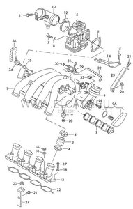

    на моем АDR нет датчиков внешней температуры, а ДТОЖ я менял. Судя по всему какая то механическая проблема. Я думаю что то с дроссельной заслонкой (возможно ее подогрев, но вроде теплеет быстро)... Не знаю

    Как это нет датчиков температур? №27 датчик температуры воздуха, стоит во впускном коллекторе, вытащи его и почисти, там нить ках у расходомера.

    Спасибо за наводку. Седня снял этот датчик. Он был весь в эмульсии. Нитью назвать это конечно можно, но с большой натяжкой( диаметр чуть меньше миллиметра). Помыл, поставил... Ждем погоду.

    Утро, 6.5 градусов тепла, прогрел и... Опять 1000 оборотов на холостых. Мытье датчика не помогло.
