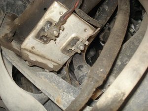

    Полез недавно под авто. Заинтересовало вот это. Что это? Датчик удара? Деформации?

    А на нем нет кода? А то глянуть мона =)

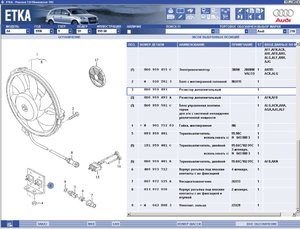

    Это дополнительные сопротивления для скоростей электро вентилятора 8D0 959 493 . Располагается снизу под левым лонжероном.

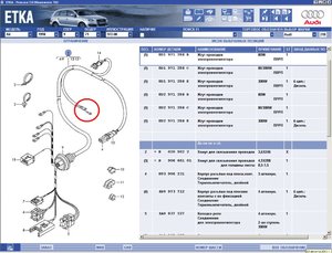

    Второй скрин - это пучок проводов два конца которого как раз приходят на это сопротивление.

    на наших машинах вроде же не электро вентилятоР? У меня вот такой штуки нету

    Ну здраСТЕ, приехали!!! Один вентилятор у нас работает на виско-муфте, стоит он слева по ходу движения авто, Крыльчатка большая. Второй вентилятор стоит справа по ходу движения авто, это ЭЛЕКТРО вентилятор, работающий на 2-х скоростях... первая включается сразу же при включении климата, или по перегреву... Температура включения первой скорости электро вентилятора 92-97*С, порог срабатывания 2-ой скорости 99-105*С. Ты заглядывал за радиаторы-то в своей машинке? :D как давно она у тебя?
