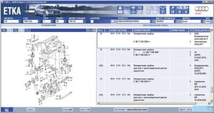

    Хорошо, посмотрю)))) Единственное, что есть бублик по центру:
    Его я поставил на место, по старым меткам))

    Посмотри чтобы этот бублик(передняя опора), в спокойном положении, на нейтралке не касался стенок ограничителя, т.е зазоры со всех сторон должны быть примерно одинаковые.
    На Б-4 похожая конструкция, основные опоры у меня проседали, резинка передней опоры лежала на ограничителе-трясло, отрегулировал-все, тряска пропала.
  8. alex15rus
    alex15rus Участник форума
    17 янв 2010
    364
    VWTouareg V6 TDI
    Ну почти так, на механике должен касаться нижний край грибка об опору, а на автомате верхний.

    Блин((( Вот я лошара, когда собирал, у меня этот бублик касается верхней части ограничителя, и в натяг притом) Теперь опять пол морды разбирать чтоль?

    не надо ничего разбирать, ложишься под бампер, приотпускаешь 3 болта его крепления, и выставляешь как надо без натяга, можно бампер снять, чтоб удобней было.

    Спасибо дружище))) У меня защита стоит))) Передние болты откручу)))) Т.е. у меня механика, надо сделать, чтобы он был по центру? Или упирался в нижнюю часть ограничителя?

    Сделай так, чтоб он никуда не упирался.

    Вот тебе цитата из старушки эльзы про регулирование зазора передней опоры.
    " Регулирование ограничителя (упора)
    Ограничитель следует установить таким образом, чтобы он прикасался к резиновому буферу без зазора или предварительного натяжения:
    l Aвтoмaтичecкaя кoрoбкa пeрeдaч: точка соприкасания - наверху (рис. часть -A-).
    l Коробка передач с ручным управлением: точка соприкасания - внизу (рис. часть -В-).
