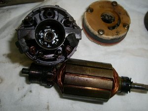

    а4 б8 1.8
    В насосе щётки сносились полностью и коллетор почти.Между отказами-около 2 месяцев. Так ездил около года.Потом наступил конец. Поставил маленький насос "Сименс" от Газели- замечаний нет.

    531
    Audi A4/b5 1.8 ADR 5-speed CPD 1995г.
    Было тоже самое проработал после потряхивания еще тысячу и кончился - износились щетки и коллектор. Покупай новый и будь готов к замене (или сразу меняй). новый себе брал VDO, стоял такой же.
    вот фотки что было у меня..
      65,8 КБ
      77
      96,7 КБ
      82
