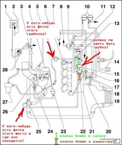

    Люди, подкиньте кто-нибудь изображение вторичной системы подачи воздуха на ATW или AWT. Мне кажется, мотористы мне не правильно ее подрубили при замене двигателя. Там два клапана, от них по три трубки выходит, к клапанам подходят штекеры - зеленый и коричневый. Вот это все дело и надо увязать: от какого клапана (с каким контактом) куда вести шланг?
    Сейчас двигатель APU, был ATW, мозги стоят от второго. На APU такой клапан один...

    Чтобы был понятней мой вопрос, выкладываю его в картинке.
    И еще: какой из двух штекеров куда подключать? У друга подсмотрел на таком же двигателе 1,8Т (только на А6). Там который ближе к салону (I) штекер зеленый, а к радиатору (II) - коричневый. Но у него тоже как-то неправильно подрублено (на одном из вакуумных шлангов отверстие вообще болтом закручено).
    Взято много откуда, в т.ч. отсюда
