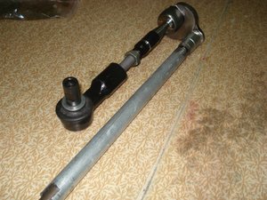

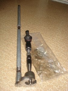

    Мне тут приблуду сделали, для снятия и установки рулевых тяг. Думаю что нормально. Почти как оригинал VAG 1923.;-) Вот и фотки.
    Насчет пыльника что был порван на нижнем переднем рычаге, была надежда что порвался он недавно и шаровая еще целая. Но нет. Сняв рычаг увидел жуткую картину. Смазки нет. Сухо, ржавчина, палец ощутимо люфтит, если его вращать, то из шаровой что-то сыпитца белое, типа талька. Похоже что он порвался как минимум полгода назад. Рычаг уже заказан, в эти выходные замена.
    Почему пишу то. Заехав на сход-развал мастер приговорил наконечник рулевой с правой стороны, люфт есть говорит. И порван пыльник на нижнем переднем рычаге тоже с правой стороны. Поторопился, запчасти уже пришли - рулевые наконечники с тягами в сборе - TRW. После этого решил пыльник заменить на рычаге. И увидев сию картину подумал, может мастер неправильно определил место люфта? Рулевая в порядке а рычаг люфтит? Хотя видел, как он его долго проверял, и машину поднимал, и на опущенной проверял. Руль дергал. Ничего подозрительного не нашел.
    Версия: может люфт нижнего переднего (несущего) рычага нельзя проверить так как к нему крепится амортизатор. А он ощутимо давит на рычаг, если колесо подвешено.

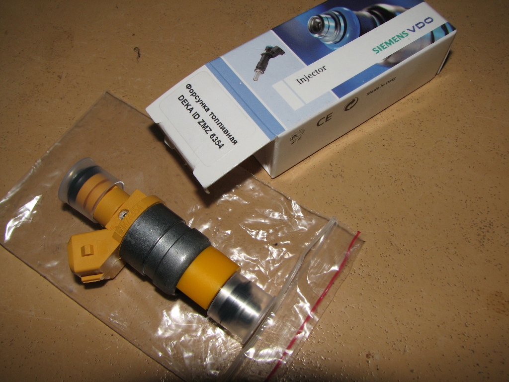

    Еще вопросец, кто -нибудь экспериментировал с "нашими" форсами? На АБК например, я лично ставил от Волги форсы Сименс , работали лучше чем родные... Может и на АДР что-то наше подходит?[​IMG]
