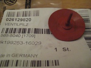

    У тебя тоже грибка нету чтоль?
  2. Рулес
    Рулес Bad e-mail
    24 май 2009
    460
    А6(С4)96г,1,8(ADR)
    я вчера разбирал и увидел что мой грибок весь ссохся и просто без ножки болтается внутри

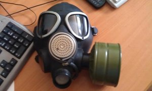

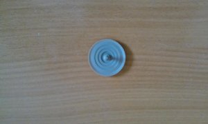

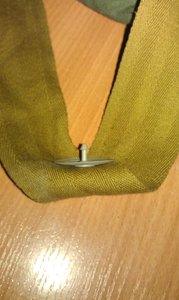

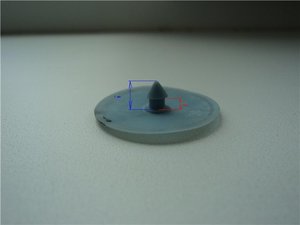

    Вот фотки приколитесь и скажите подойдет?
    диаметр клапана 3,5см длина ножки 1см

    Теперь будут темы от владельцев немцев: где купить противогаз или распиратор))) По размерам не подскажу)))) По ссылке пройдись, которую я выкладывал может там есть размеры)

    вот этот может и подойдет, мне пришел 20мм и ножка-отросток 5 мм

    уже смотрел размеров нет

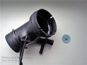

    Вот нашел идеальный грибок мужики с W клуба прислали
    размеры диаметр 3см. ножка 7мм

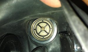

    У меня энтого клапана фообще практически нет, я как глянул он весь рассохся и просто лежит маленьким кусочком грязи. А влияет на что? : вот писали что расход топлива уменьшился, ХХ устаканился, тупить не стал двигло когда едешь на скорости и еще хочешь поддать . Как по мне, то расход вроде норма, но тупит на скорости и ХХ если резко дал газу а они потом сбрасываются до 500 а потом только выравниваются до 950. Вот с заменой его все пройдет хотя чтото не верится.)))) Но так да, если его нет то воздух который подготовился ДМРВ и направился в ДЗ уходит в ВКГ и из ВКГ тоже подсасывает и в ДЗ поступает неотрегулированное количество воздуха, что ебстественно сказывается на работу нашей малышки.

    конечно он сам тоненький кусочек резины, + температура, +газы вот и всё посмортри я птратил 15мин чтоб до него добраться и снять вот эту напрвляющую трубку
