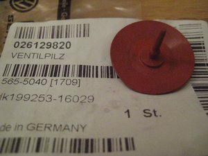

    Парни мож кто помнит гдето я тут читал про клапан который стоит в патрубке направления воздуха(ну тот патрубок что перед ДЗ), так вчера свой снимал чтоб глянуть а клапан там как кусочек грязи валяется и весь иссохся, короче не работает.Вот ктото писал как сам от чего мастерил энтот клапан??:shock:

    Что еще за клапан в патрубке можно поподробнее??

    зачем его мастерить,закажи в экзисти,встаёт как родной

    а аналог есть какой нибудь а то 250р за какуюито хрень жаба душит

    и как его туда загнать?

    Это не хрень,а необходимая деталь,а вставляется так, на леске делаешь петлю цепляешь за кончик пипки и подтягиваешь, как появится клапан пинцетиком тянешь и сажаешь на место

    Ладно, тогда вопрос на что влияет если нет клапана??

    на своей когда по менял расход бензина упал с 15 до 10.

    Прикольно. значит буду заказывать:sluni:
