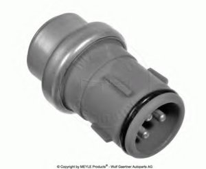

    На А6 3 датчика и не такой 4 контактный как на А4. Когда смотришь на них сбоку то первый (ближе к тебе) датчик идет на приборку он 3-х контактный, за ним иидет на мозги, а чуть дальше в патрубке стоит еще один на климат.
