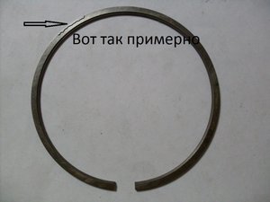

    Мужжики))) Скажите пожалуйста, на втором поршне, при запихивании поршня в цилиндр, отломился кусочек кромки второго кольца) Это че теперь делать? Кольцо менять7??? Или так сойдет???? Уже устал от ремонта)) МОжет у кого нить завалялось колечко??? Диаметр стандартный 81)

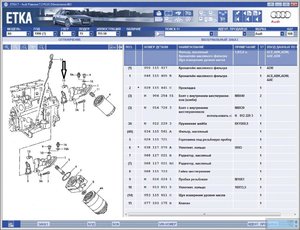

    Народ, подскажите по моей проблеме плиз, не могу успакоится ...
    Машинка Ауди А4, 99 год, 1,8 ARG (тот же ADR). После ночи завожу машинку, буквально полторы секунды слышен шелест со стороны цепи, потом он пропадает. Мотр после этой заводки хорошо и тихо работает. Проехал расстояние, к примеру в 5 км, мотор разогрелся хорошо, не глуша мотор выхожу из авто, открываю капот - мотор работает идеально. Глушу. Через минуту завожу - опять слышен шелест с полторы секунды (и так с каждой новой заводкой в этот день ), но теперь на холостых немного прослушивается дизельный звук со стороны цепи. Пробег оригинальный 100% - 180 тыс. Масло немцем лилось всегда 5w30 Шелл и менялось там же в Германии через 15 тыс пробега. Возникает вопрос - это натяжитель цепи умирает или ... ?
    p.s клапанок в в теплообменнике, куда вкручивается маслянный фильтр не проверял. На следующий день процесс повторяется.

    Ну так и проверь для начала как ты выразился клапанок.

    так вот из-за этого клапанка будет на холостых "дизельный звук" или только при заводке шелест ?

    Этот клапанок не дает стечь маслу из канала, т.е. если он выкрутился-ему насос заново накачивает масло и пока не накачал-стрекот.

    а ГДЕ И КАК ДОЛЕЗТЬ ДО ЭТОГО КЛАПАНА? Фото или что то есть а то я лазел снимал колектор впуска и ничего не увидел.

    Кронштейн маслофильтра снимать надо)

    Ну хоть схему можно , а то я :shock::shock: долек так на словах мне бы глянуть и я пойму:nod:

    Вообщем, вот твой клапан:
    А вторая фотка Лёхан'у
