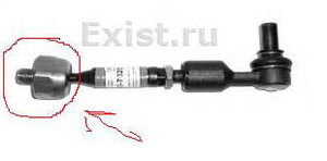

    Насчет замены рулевых наконечников, Иван, может к тебе обращусь. Сами наконечники сам бы поменял. Но думаю что надо менять и рулевые тяги, так как они идут в сборе. А там на конце непонятно, как затягивать и как туда залезть. Довольно глубоко расположено.
    Вот фото, указано красным кружком.

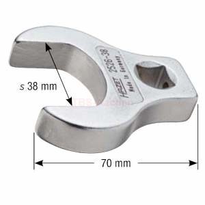

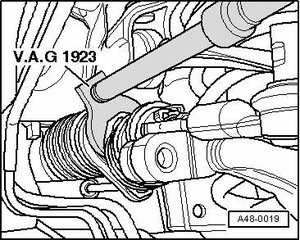

    Поиск информации рулит. Вот в эльзе нарыл описание и рисунок, чем откручивать и закручивать рулевую тягу. Осталось найти этот специнструмент - 25 евро... А может есть народный ключ? Усилие закручивания 100Нм - прилично. Нужен рычаг.
