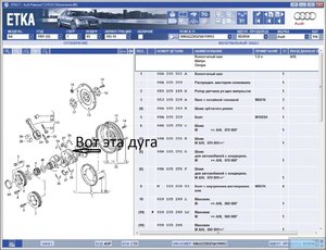

    Вообщем, открутил я болт коленвала))) Подпер "большую дугу" на коленвале, не знаю как она называется, двумя деревянными плашками об блок, и открутил)))) Поменял прокладку,сальник, и поставил новый болт)) И также закрутил назад моментом: 90+доворот на 90 градусов)) Вот доворачивать сложновато было)))) Но все позади) Всем спасибо за помощь)

    А про "большую дугу" я не понял.:shock: при снятом поддоне внутри блока?

    Вот Сереж:

    Ну, да, я потом догадался.:nod:
    Интересно, а можно ли блокировать колено от проворота через отверстия в коробке напротив зубьев маховика. Или они там не напротив :shock:
    t0lstiy, коробку то снимать не будешь?
