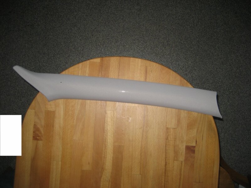

    приветсвую, подскажите плиз как снять с с передней стойки с водительской стороны тканевую обивку на пластике , начала отслаиваться (боюсь повредить, вдруг помимо клипс есть подводные камни) , и вопрос можно ли ее приклеить на прозрачный клей момент или другой клей надо ислоьзовать?

    Тканевая обшивка снимается путем отпаивания пазов по периметру)

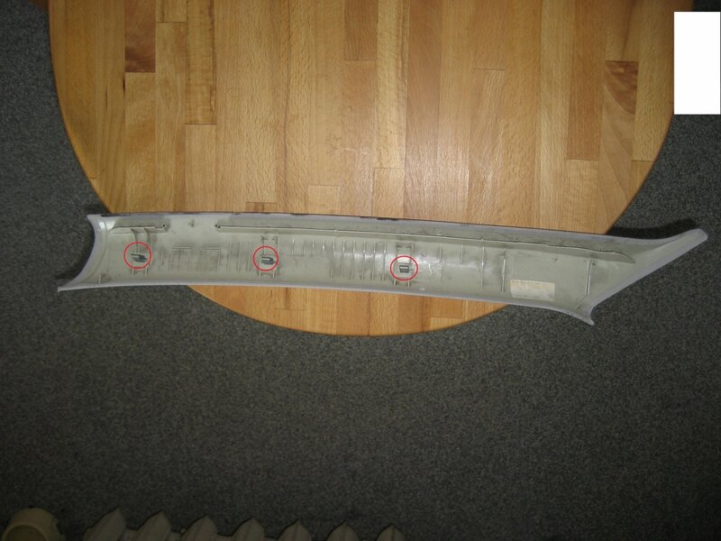

    Я так понял, что речь идет о снятии самой пластиковой стоки. Верно?
    Если да, то там три клипсы. Когда будешь ставить обратно, нужно будет еще попать в один зажим, увидишь его, когда снимешь стойку.
    Клей не посоветую, но понятно, что клей нужен и прозрачный, и тот, который клеит ткань к пластику.
    На всякий случай фото стоек (вдруг речь вообще не об этих :D). Фото правой стойки, левая симметрична.

    Предупреждаю, клипсы ооочень "злые", держаться на смерть.
