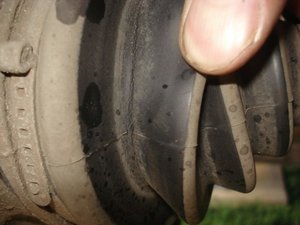

    Что скажете по этому поводу? Менял 2 месяца назад. С другой стороны менял 1 год назад - то же состояние. Сколько еще можно проездить то? И если кто знает, какие лучше пыльники ставить?

    Пыльники поставить оригинал и навсегда забыть про них.

    Оперативно!;-) В экзисте оригинал от 800р. за шт. Всего 1600р. и только за пыльники!
