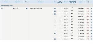

  13. Nikon-Audi
    Nikon-Audi Участник форума
    14 июл 2008
    138
    была A4 b5
    См. приложенное фото. В районе 10 000 р.
