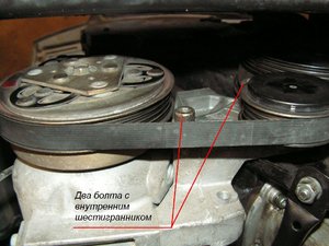

    Мужжжики... Подскажите а. Надо снять поддон, поддомкрачиваю движок в кронштейн кондера, предварительно открутив, но не до конца подушки, и все равно не получается подлезть к задним болтам))) Вот эта штука мешает:
    Ее можно открутить вообще, чтобы снять??? Ничего не упадет? И что это за "бублик")

    1. Проще работать с выдвинутой "мордой"..хотя некоторые обходятся и без этого. Но мне так легче было.
    Так же неплохо вывесеть и перед машины.
    2. Откручиваем болты, снимаем ремень привода кондея, а затем снимаем и сам натяжной ролик.

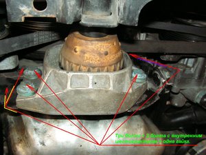

    3. Откручиваем "домик" передней опоры "морды" и следом за ним пластину для крепления этого кронштейна.

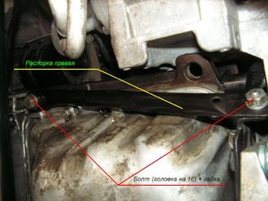

    4. Откручиваем распорки\растяжки (левую...
    5. и правую)

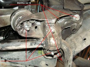

    6. Отпускаем болты задней части подрамника (для податливости) с левой и правой сторон.

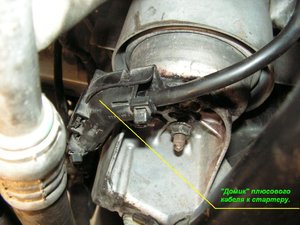

    7. Освобождаем из "домика" плюсовой кабель.
    8. - Откручиваем гайки тяги стабилизатора и опускаем его вниз.
    - Отпускаем практически до конца гайки подушек двигателя.
    - Надежно вывешиваем двигатель.
    (я использовал домкрат (фото выше) и подпирал через деревянный брусок под кронштейн компрессора.

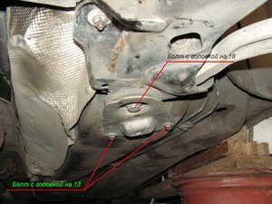

    - Откручиваем болты кронштейна крепления двигателя и затем передние (проходят и через кронштейн) болты балки.
    балка слегка "сыграет" вниз...

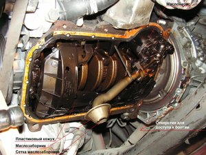

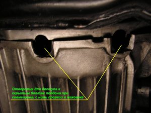

    9. Проворачиваем коленвал и добиваемся совпадения проточки в маховике с осью болта и отверстия в кожухе коробки, через которое будем его выкручивать.
    Я вращал руками за шкивы и ремень...
    10 Откручиваем болты по периметру поддона и 3 болта крепления поддона с коробкой и двигателя (головка на 16 или 6_ти гранник на 8)
    Снимаем поддон...

    Не получится, потому что будет мешать масляный насос. посмотри на фото, он находится в паддоне.
  19. Рулес
    Рулес Bad e-mail
    24 май 2009
    460
    А6(С4)96г,1,8(ADR)
    Я у себя когда снимал тоже думал не буду откручивать балку, но насос а точнее его маслозаборник мешает.))) вот так.
