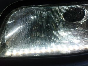

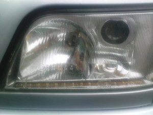

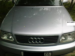

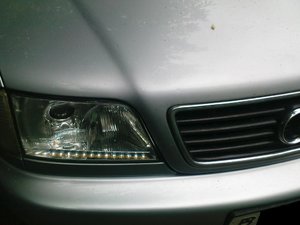

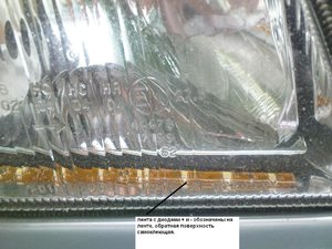

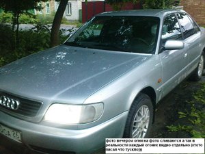

    Ну сначала фоты конечно надо глянуть... Фары какие стоят у тебя до рестайл или рестайл? на что клеил ленту? какой шаг между диодами? фотки самой ленты диодной именно той что ты делал есть?
    Сфоткай и днём тоже... и поближе к фаре фоткай чтобя видно была как там расположена и закреплена у тебя

    Ленту клеял к нижней части отражателя, растояние между диодами 3см,лента самоклеющаяся. Провода припоял к ленте + и - там написано не ошибёся, потом надрезал провода + и - , которые идут на питание к габаритной лампочки припоял и к ним. Ну естественно сначала перед вышеописанным снял фару, отсоединил стекло.Вот в принципе и все. Кто купит ленту подлиннее можно закруглить обводку в фаре.:rock:

    КалхоZZZ :D

    Да нормально всё, я тебе даже за старания в репку ткнул. Просто сейчас в основном на тазиках всё это вижу, и на нормальной машине, это всё воспринимается как чужеродный элемент. (ИМХО)

    да да, ваще бесит до смеха, еще сделают буквой г и все капец крутизна:laugh:
