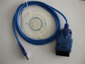

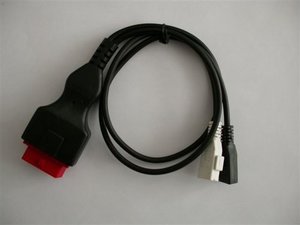

    Подскажите пожалуйста на А-4 1995(январь) года какой диагностический шнур нужен? оба или один?
  16. SpeedyRacer
    SpeedyRacer Завсегдатай
    15 апр 2008
    767
    Q7 4M 3.0TFSI
    если разъем ссзади в пепельнице, то один, если под капотом, то оба.
