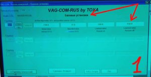

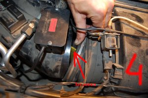

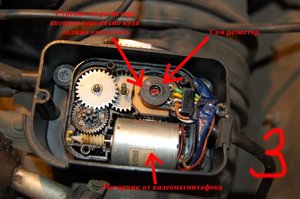

    В общем рассказываю свои вчерашние забавы! Снял облицовку, снял защитную крышку, снял верхнюю часть корпуса сервопривода! Запустил vag. включил 5 канал, смотрю показания, там 145 - кручу резистор и смотрю на показания подогнал к 200, запустил базовые настройки - нижний порог получился где то 55-60. Ага, отнимаю, получаю диапазон 140-150 (это уже потом такой разброс методом тыка(опыта:D) получается ). Так, ошибки, G113 к.з. и выход из диапазона! Короче пробывал потихоньку уменьшать и уменьшать - где-то час крутил их туда сюда вагом. Короче я пришел к цифрам: от 10 до 158 - нет ни к.з и нет выхода из диапазона!!! :rock: Еще заметил закономерность, если при адаптации нижний порог будет 5 или меньше сразу к.з. и выход из диапазона! Почти к шести и чуть больше я долго пытался подогнать, но потом плюнул - при сборе верхней крышки всегда куда нибудь сдвигается! Короче в конечном итоге я пришел к от 10 до 158!
    На первом рисунке Базовые установке, потенц G113 оказался в 4 колонке!
    На 2 рис. просто 5 канал и тут я крутил резистор и смотрел изменение показаний (синяя стрелка), а вот 3 и 4 столбик это не заводские настройки, а настройки диапазона как настроен резистор! Тоже пока крутил обратил эту закономерность, что я настрою, то тут и будет!
    3 рис. - без коментариев. За холхозщину не пинать!
    4 рис. - заслонка, и она находится в открытом положение, при этом показания 158! И вот тут вопрос! Если не обратили внимание, то еще раз гляньте рис.2 - 1 и 2 канал офигеть как отличаются! Не могли бы вы глянуть что у вас в пятом канале? Как стоит при этом заслонка? А то может и вправду у моторчика полярность другая!? Но если поменять полярность - то по идее он бы заслонку при 158 закрыл бы! На климате пропали ошибки 08,3 и 08,6, осталась только 11,5 только.
