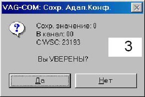

    Далее захожу в "адаптацию", читаю на канале 00, нажимаю сохранить заводские настройки, переспрашивает, уверен ли я, ок, но не вижу никаких изменений, не понятно, записалось ли. Захожу в базовые настройки, канал 001, пуск.Начинает шевелить приводами, значения за 255 не зашкаливают. Потом четыре нуля. Выхожу, опрашиваю ошибки и:

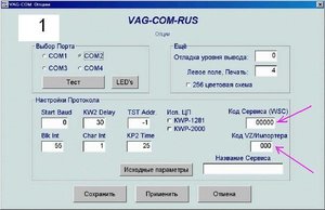

    - на первом рисунке режим «опции», т.е настройки vag com. Может здесь нужно корректировать, особенно где указано стрелками.

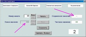

    - на втором режим «адаптация». При чтении по каналу «00» загружаются заводские настройки. Делаю сохранить, vag com переспрашивает: «вы уверены» (см.рис.3), но реально не видно, что произошло сохранение. См. стрелки на рис.2. В этих окошках что то должно измениться?

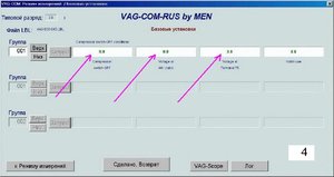

    -на рисунке 4 «базовые установки» - выбираю группу 001 и запуск. Идет изменение во всех трех окошках, указанных стрелками. Значения изменяются:
    В 1-ом от 33 до 252, во 2-ом от 12 до 229, в 3-ем от 13 до 226. Затем четыре нуля. Почему то названия окошек совсем другие. Пробовал гонять и на группах 002-004. Тоже шуршат привода, бегают значения, но результата нет- те же шесть ошибок.
